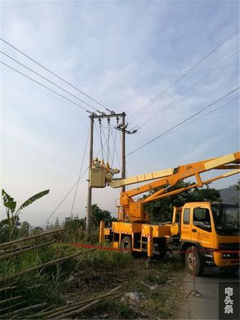

电头条新闻云南德宏4月8日讯 (通讯员 李根胜)4月3日早晨,南方电网云南德宏江东供电所运维班巡视人员对35千伏五岔路变电站10千伏芒邦蚌线全线巡视的过程中发现10芒蚌线42号杆与35千伏江东变电站10千伏李子坪线70号杆联络断路器隔离开关10千伏芒蚌线侧A相线夹断落,该线路存在紧急缺陷。巡视人员及时上报所领导,由叶平达所长带队到现场勘查,确认具备带电作业的条件并及时与德宏供电局带电作业中心联系。
当日下午,德宏供电局带电作业中心配网带电作业班到达现场进行勘查,在具备条件的情况下采取绝缘手套作业法带电塔接35千伏五岔路变电站10千伏芒邦蚌线42号杆联络断路器G012侧A相引流线,成功的为两条10千伏线路用电客户送电,避免了84个变台,5736户客户因处理故障而带来的停电影响。
