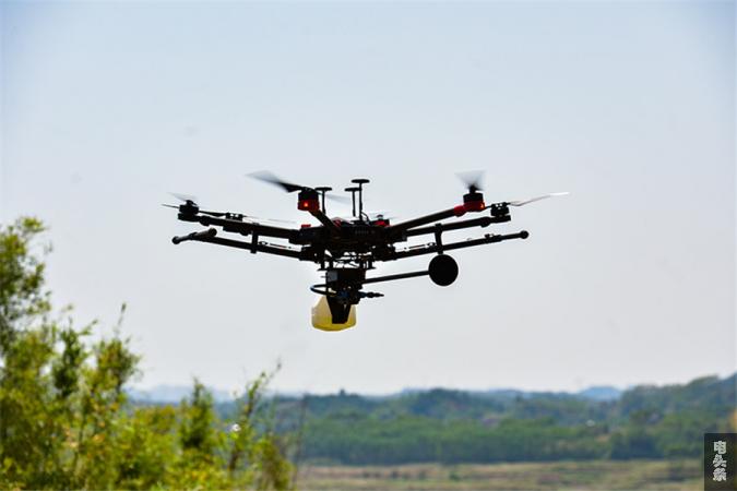

电头条新闻广西梧州3月22日讯 (通讯员 何华文 江龙剑) “准备就绪,起飞!”3月21日,南方电网广西梧州供电局输电管理所输电线路检修专责江龙剑话音刚落,重约10公斤的六轴多旋翼无人机“嗡——”地一声低鸣,机翼快速转动,机身缓缓升起。机身底部加装喇叭形喷枪,喷头附近安装了点火器。这是该局首次采用无人机喷火带电消缺,成功消除220千伏线路紧急缺陷。

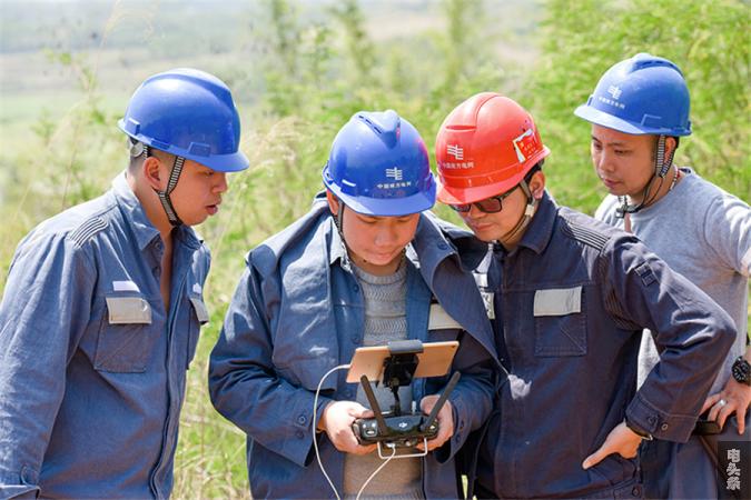

“注意风向,接近目标!”此时,江龙剑发出指令。他的同事翟嘉彤双手紧握控制器,从控制屏幕观测无人机飞行状态,手指在按钮间移动。无人机朝着半山腰的杆塔飞行,时而直行,时而盘旋停留,最终靠近线上异物。据悉,翟嘉彤已考取无人机操作证。在该所20多人的无人机作业组中,16人已持证上岗。

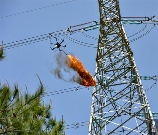

“稳住机身,我准备点火!”江龙剑边说边按动遥控按钮。在控制屏幕中看到,喷枪接收到遥控指令后,向异物喷洒汽油。当点火按钮按下,点火器喷出的火苗直窜异物,类似薄膜的异物开始燃烧。黄如文说,电线是钢芯铝绞线,其燃点高于一般物质的燃点,点火燃烧线路的操作能保障线体安全。

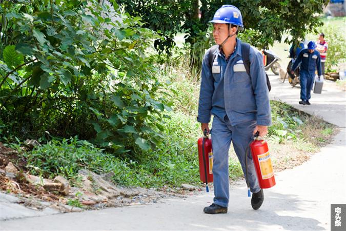

“清除完成,无人机撤离。”江龙剑说。无人机掉转机头,伴随“嗡嗡——”鸣响返程,最终停落。“可以收队没有?”江龙剑大声询问。“等一下,我要清理火星划过的地方!”山上传来另一名同事陈嘉鸿的答应声。燃烧异物时,陈嘉鸿提着灭火器站在杆塔周边观察。沿着无人机飞行路线,他用灭火器喷淋地面草木,杜绝火患发生。

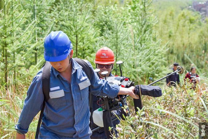

把重约10公斤的六轴多旋翼无人机抬上山上(何华文)_副本
把重约10公斤的六轴多旋翼无人机抬上山上。
带上灭火器(何华文)_副本
带上灭火器。
无人机喷火成功清除带电导线异物(何华文)_副本
无人机喷火成功清除带电导线异物。

正在飞行的喷火无人机(何华文)_副本
正在飞行的喷火无人机。

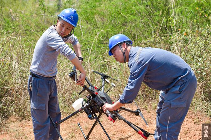

作业人员现场调试定位(何华文)_副本
作业人员现场调试定位。
