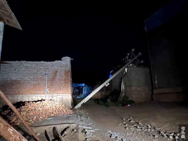

电头条新闻云南曲靖2024年4月2日讯(通讯员 杨再靖)3月27日,在陆良县芳华镇红土坡村,一农户的房屋被狂风掀翻了屋顶,将立在旁边的电杆砸断,断裂的电杆倒在了马路对面的房屋上,危及线路及用户的安全。
接到信息后,南方电网云南曲靖陆良供电局配电管理一所带电作业班立即组织人员奔赴现场。经现场勘查后,决定采用绝缘手套法对10千伏机乘线175.5+1号杆带电解除、搭接坂田红土坡2号公变支线三相引流线,将停电范围控制在最小范围内。

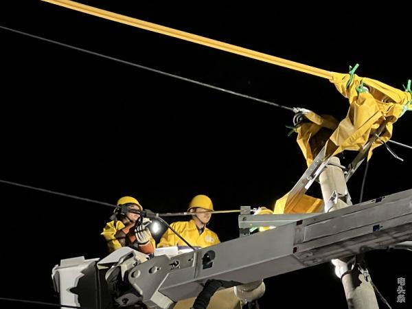

抢修现场,工作人员迅速布置安全围栏,随后进行绝缘斗臂车支腿停放检查,对作业车进行空斗试操作,斗内作业人员对个人防护器具进行检查。作业开始后,严格按照作业指导书进行安全交代,验电、绝缘遮蔽、解除引流线等工作安全有序地开展。
夜幕降临,为了尽快处理好并恢复供电,斗内人员互相配合,随着对10千伏机乘线175.5+1号杆坂田红土坡#2公变支线三相引流线带电搭接工作的完成,大家悬着的心才落下。
经过三个多小时的奋战,该所带电作业班顺利完成了倒杆带电紧急抢修工作,在保障安全的前提下,减少了停电时间,提高了供电可靠性。
倒杆现场
倒塌的电杆。
检查绑扎情况
检查绑扎情况。
解除引流线
解除引流线。
