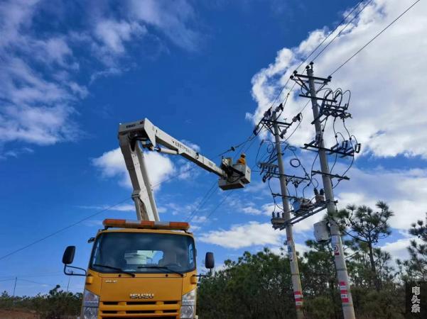

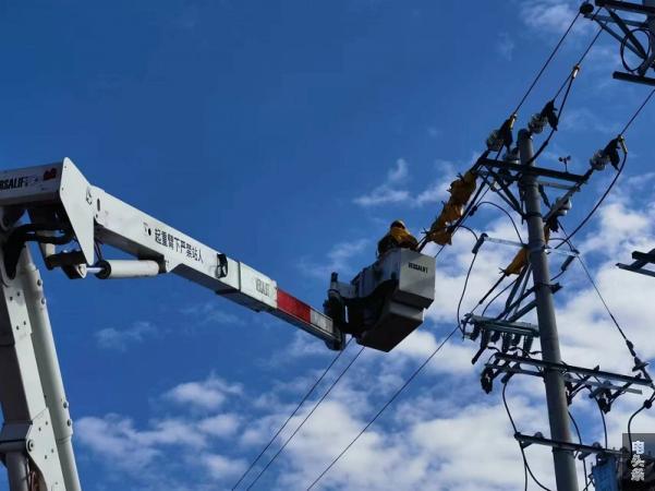

安装并沟线夹。张涛 摄
安装并沟线夹。张涛 摄
搭接边相断路器引流线。张涛 摄
搭接边相断路器引流线。张涛 摄

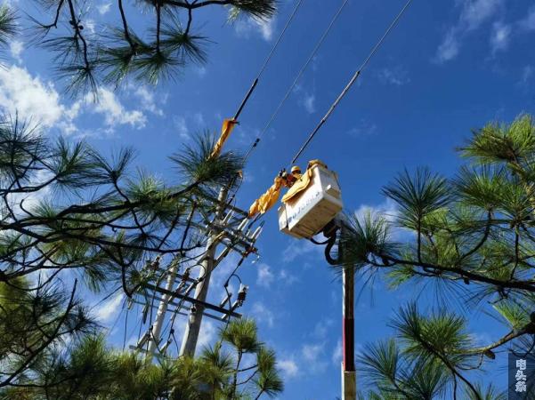

对线路、设备进行验电。张涛 摄
对线路、设备进行验电。张涛 摄

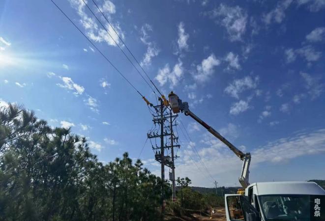

进入带电工位。张涛 摄
进入带电工位。张涛 摄
