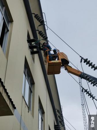

近日,针对35千伏雨汪变电站相序不一致问题,曲靖供电局变电修试所组织专家团队迅速展开技术研究,编制改造方案,历经半个月的努力,最终完美消除缺陷。(简浩、张明玉)
近日,针对35千伏雨汪变电站相序不一致问题,曲靖供电局变电修试所组织专家团队迅速展开技术研究,编制改造方案,历经半个月的努力,最终完美消除缺陷。简浩 张明玉 摄
电头条新闻云南曲靖2024年1月8日讯(通讯员 简浩 张明玉)“报告!35千伏雨汪变电站相序不一致问题已得到圆满解决……”近日,针对35千伏雨汪变电站相序不一致问题,南方电网云南曲靖供电局变电修试所组织专家团队迅速展开技术研究,编制改造方案,历经半个月的努力,最终完美消除缺陷,使该站成功实现并网发电和环路供电,为当地电力供应稳定发展迈出重要一步。
据了解,35千伏雨汪变电站所在的曲靖市富源县十八连山镇是有名的工业重镇,拥有长江以南最大的无烟煤田,储量达到38亿吨,而该站拥有10千伏平庆煤专线和10千伏雨慕煤专线两条重要的煤矿线路,作为重要电力枢纽,其一直承担着该地区供电和调度的重要任务。进入冬季后,居民用电大幅增长,负荷增大,35千伏雨汪变电站内部存在的缺陷却影响了供电可靠性,合环并网势在必行。
为排除隐患,变电修试所工作人员首先对变电站的设备进行全面检查并核对调度情况,精准找出问题所在——内部存在相序不一致问题。相序不一致即三相电流或电压波形在时间上不完全一致,长期以来一直限制着35千伏雨汪变电站正常运行和发展,从而造成电力系统的不平衡和不稳定,进而影响电网的连续性和安全性。
为解决以上问题,变电修试所采取对引流线 A、C 相调相、带电显示装置二次线标注更改等措施,确保了三相电流和电压波形的统一和稳定。同时,面对全站停电的情况,还针对性地制定了携带柴油发电机进行发电和应急预案,以应对可能的异常情况,确保现场作业不受影响。
经过一系列改造和优化,35千伏雨汪变电站终于完成了合环并网的试运行项目,这意味着该站可以更加稳定地向电网供应电力,并能更好地适应未来电力需求的增长。这不仅对当地电力系统的稳定运行起到积极的推动作用,同时也为该地区的煤矿经济发展和冬季猛增的居民生活用电提供了有力保障。
