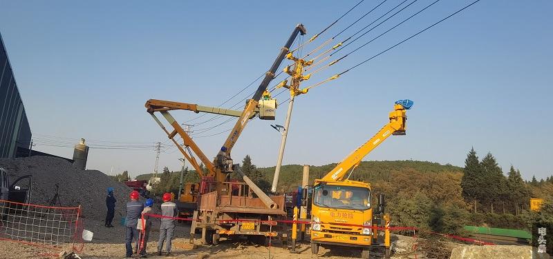

电头条新闻云南曲靖4月19日讯(通讯员 段金成)近日,南方电网云南曲靖沾益供电局配电管理所组织员工对沾益区10千伏浑水塘线中一处被车辆撞断的电线杆进行带电抢修作业,此次带电作业涉及多环节,对作业人员配合度要求高,这也是该局首次开展带电换杆作业。
据了解,作业前期所长姚学权带领班员多次进行实地勘查,如果按照停电更换电杆方案执行,需要对两条10千伏线路进行全线停电,过程中有33台公变变压器、31台自备变压器以及2600多户用电客户受到影响。因此沾益供电局为确保沿线客户用电安全与保障,最终确定首次开展带电更换电杆的作业方案。
作业现场在施工人员全面做好现场安全保障措施后,工作负责人对工作班成员进行了安全交底,过程中由2辆绝缘斗臂车和1辆吊车配合进行施工。随着绝缘斗臂的缓缓升起,在作业人员敏捷、规范和娴熟的现场操作下,历时6个小时后成功完成首次带电更换15米电杆的作业任务,有效保障了电力线路安全稳定运行。
