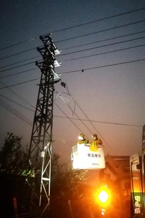

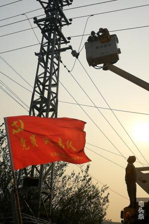

夕阳西下,18:30分,搭载着两名红河供电局带电作业人员的绝缘斗臂车缓缓升起,在升到距离地面约4米的位置,7条220伏照明线路错落在空中。这相当考验驾驶斗臂车的技术,带电作业人员李所坤目不转睛地估算着线路间的距离,灵活地操控着斗臂车,到达合适的操作位置,20分钟后,完成断引流线工作。
紧接着,施工队人员更换了损坏的10千伏真空断路器。

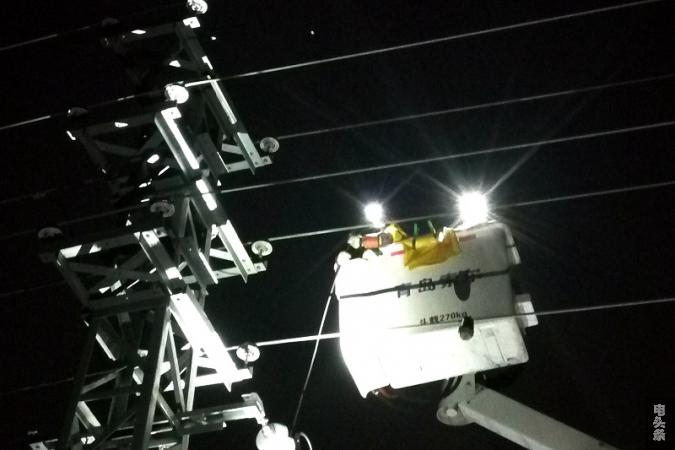

19:45分,夜幕降临,李所坤和搭档打开头灯,由于天黑,要谨慎操作斗臂车,避免刮碰到斗臂周围的220伏照明线,给工作加大了难度,现场考验着李所坤操控绝缘斗臂车的技术。所有人仰望着,目光凝聚,两个星星点点的光缓慢地升到了半空中。
20:15分,带电作业人员顺利完成接引流线工作,110千伏天马变10千伏胡家寨063线路中铁三局第五工程公司13号变支线恢复供电。

3月11日,夕阳西下,南方电网云南红河供电局配电带电作业一班及时配合中铁三局第五工程公司更换破损断路器,保障国家重点铁路项目弥蒙铁路施工用电。(李所坤摄)
3月11日,夕阳西下,红河供电局配电带电作业一班及时配合中铁三局第五工程公司更换破损断路器,保障国家重点铁路项目弥蒙铁路施工用电。李所坤 摄
3月11日20:05分,南方电网云南红河供电局配电带电作业一班为10千伏中铁三局第五工程公司13号变支线断接引流线,保障国家重点铁路项目弥蒙铁路施工用电。(杨永生摄) (2)
3月11日20:05分,红河供电局配电带电作业一班为10千伏中铁三局第五工程公司13号变支线断接引流线,保障国家重点铁路项目弥蒙铁路施工用电。杨永生 摄
